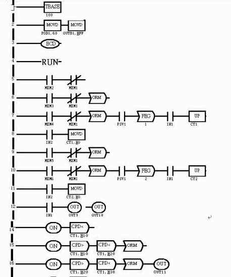

SPLC应用范例

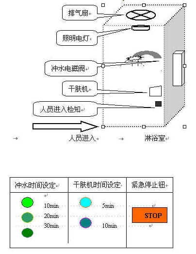

范例20:淋浴室自动控制
目的 方便,省事。
适用范围 大型宾馆,酒店,家用。
功能要求 1,人体检知,打开浴室电灯。打开排气机,延时1分自动冲水。
          2,在冲水之前,可设定冲水时间。可以设定干肤机烘干时间。
          3,冲水完毕,延时30s,启动干肤机。
          4,无检知时,关闭电灯,干肤机。
阶梯图
1, 设定扫描时基为1s.
2, 设定震荡时基为1min,和宣告打开对应的输出与输入.
3, 宣告程式以十进制的形式执行.
4, 宣告程式从下一行执行.
5,  MEM1记忆器处于常闭状态,如果记忆器MEM2被设定时,IN1人体检知后,震荡工作器震荡
  一次,滤波器触发一次,计数器CT1加一次.
6,  MEM1记忆器处于常闭状态,如果记忆器MEM3被设定时,IN1人体检知后,震荡工作器震荡
7,   MEM1记忆器处于常闭状态,如果记忆器MEM4被设定时,IN1人体检知后,震荡工作器震
  荡一次,滤波器触发一次,计数器CT1加一次.
8,  按IN2停止键时,把立即资料0放入计数器CT1中.
9,  MEM1记忆器处于常闭状态,如果记忆器MEM5被设定时,IN1人体检知后,震荡工作器震荡
  一次,滤波器触发一次,计数器CT2加一次.
10, MEM1记忆器处于常闭状态,如果记忆器MEM6被设定时,IN1人体检知后,震荡工作器震
  荡一次,滤波器触发一次,计数器CT2加一次.
11,  按IN2停止键时,把立即资料0放入计数器CT2中.
12,  人体检知IN1时,打开OUT9排气扇和OUT10照明电灯.
14,  立即资料10与CT1比较小于10时, OUT11允许输出.
15,  立即资料10与CT1比较大于10,小于20时,OUT11允许输出.
16,  立即资料20与CT1比较大于10,小于30时,OUT11允许输出.

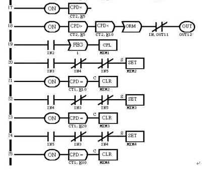

17,  立即资料5与CT1比较小于5时, OUT12允许输出.
18,  立即资料5与CT1比较大于5, 小于10时, OUT12允许输出.
19,  按IN2停止键时,FEG触发一次,记忆器反向一次.
20,  按IN3按钮时,锁定按键IN4和IN5,同时设定记忆器MEM2.
21,  计数器CT1等于10时,清除记忆器MEM1.
22,  按IN4按钮时,锁定按键IN3和IN5,同时设定记忆器MEM3.
23,  计数器CT1等于20时,清除记忆器MEM2.
24,  按IN5按钮时,锁定按键IN3和IN4,同时设定记忆器MEM4.
25,  计数器CT1等于20时,清除记忆器MEM4.
27,  按IN6时,锁定按钮IN7同时设定记忆器MEM5.
28,  计数器CT2等于5时,清除记忆器MEM5.
29,  按IN7时,锁定按钮IN6同时设定记忆器MEM6.
30,  计数器CT2等于10 时,清除记忆器MEM6.
31,  宣告程式返回扫描起点.
