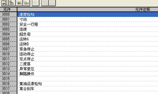

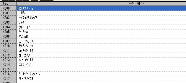

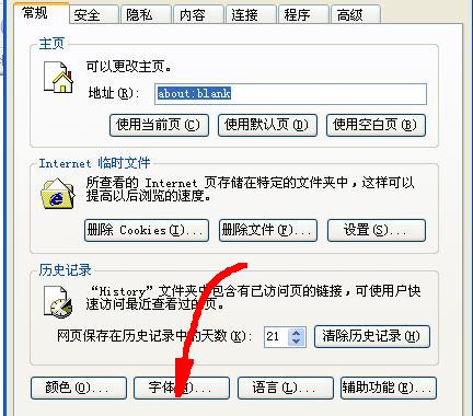

在WIN98下可以正常显示汉字的;但在XP系统下打开对应的注释全变成日文了;
具体的处理方法如下:
1、点桌面上的Ieternet图标,进入后点工具/Internet选项,出现如下对话框:

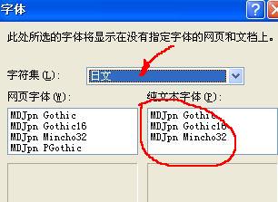

2、点字体,出现如下对话框:
字体选日文,纯文本字体有三个文件,记住这三个文件的名称;

发表于:2009/1/16 11:09:53

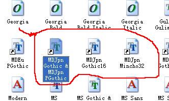

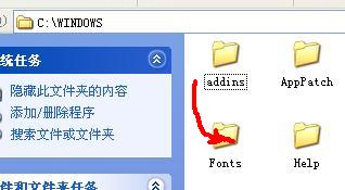

3、进入到C:Windows目录下,找到这个字体库文件:
4、进入FONTS文件内,找到刚才那三个字体文件;
把这三个文件删除;(如果提示有不能删除的需要用DOS盘启动电脑进入到DOS模式下,进入C:/windows/fonts下把对应的文件删除),这步是关键;
5、再打开FXGP_WIN-C,可以看到对应的注释已经变成中文的了;
除非重装的XP系统,否则以后都是中文显示;

发表于:2009/1/16 15:21:03
三个文件删除了,可是显示还是老样子啊!

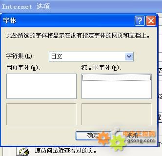

发表于:2009/1/16 15:24:35
在字体里选日文,看还有没有文件会显示出来;如果有说明还没有删除完;
涂装 Painting
87440
ZCMY
47871
647
87440
作者的所有帖子(47871)
2004/3/16
发表于:2009/1/16 15:26:29
如图,如果是空的说明删除完了,应当就是显示中文了;

发表于:2009/1/16 19:31:07
全部删除了,中文出来了!
