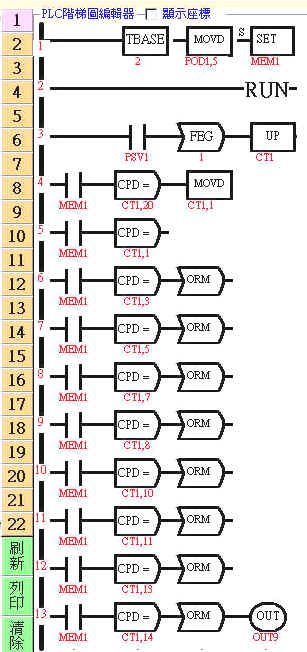

1, 2, 设定SPLC时基.
2, 3, 计数器 上加.
3, 4, 计数到 20 则重置计数器.
4, 5, -- 13 取出 SOS 码 ( 低低低都都都 )
5 ,SOS 码总共使用到 14 然后停止 15-19 .
KEY:
1. 利用 MEM 放在 CP 指令前可阻挡CP窗型比较功能.
