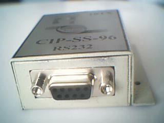

CIP-SS-96串口与TCP/IP转换服务器是一个可以让工业用RS-232/485/422串口设备立即具备联网能力的设备联网服务器。支持RS-232/485/422通讯接口,能够满足所有工业串口设备的应用及传输方式。
本服务器是一个带有CPU和嵌入式网络OS以及相关的外部接口组成的能独立运行的智能设备。系列产品分别能完成RS-232/485/422/GPIO等信号与基于以太网的IP终端设备进行双向数据转换,从而为给传统的串行设备增加联网与信息处理功能。CIP-SS-96是串口IP家族中单串口外置式产品,主要用来实现串口和以太网的透明转换。
功 能:
•  体积小、价格低 ,参考:248元/台
•  支持波特率在线修改
•  支持用户名和密码保护,可在线修改
•  支持现有的各版本虚拟串口程序
•  支持在线升级
•  支持二次开发
•  支持双向数据并行转换
•  系统具有自检,自保护功能,支持自动启动,意外处理以及复位
•  支持并行网络处理(同时支持8个网络的并行连接)
•  系统独立运行,无需PC,支持模块-PC,模块-模块,模块-其他网络终端
特 点:
 透明转换,让工业串口设备立即无缝联入信息网
 可以在任何支持TCP/UDP终端系统上,使用基于Socket方式访问
 简便的设置程序,安装、配置、调试时IP地址、端口速率等、应用模式等设置快速简单
 简洁易用的Windows平台下的管理程序
支持协议 :ARP、IP、ICMP、UDP、TCP、FTP
工作方式 :  主机访问/服务器方式、客户机方式、定制方式
波 特 率 : 300~115200bps ,DB9接头 ,可以修改

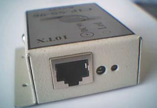

以 太 网 : 10M ,RJ45接头
电源需求 :  8 - 18 V DC  ,最大电流  :  500mA
体    积 :W*D*H  61*46*33mm
工作温度 :-10℃-70℃
信号:
RS-232:2 – TXD ,3 – RXD ,7 – RTS , 8 – CTS , 5 – GND ,1,4,6,9  NIC
RS-485:2 - Data(+) , 3 - Data(-)  ,5 – GND  ,  1,4, 6,7,8,9  NIC
