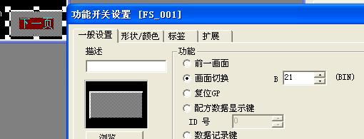

请教一下:由于我现在没有说明书。软件现在有
我不知道软件里画面切换在那里设置。
还有文本表格编辑具里的[00/X0000是什么意思?
谢谢

做个键定义为切换画面就行了;

[upload=bmp]uploadImages6/200911013544523762.bmp[/upload]

lou 楼上的传的是什么dd啊 ?
1773
shending
文章数:212
历史总积分:1773
注册时间:2008/2/23
发表于:2009/1/12 9:44:37
一个键切换,选择好是哪一页图片就好哦

大家好
我想知道要用PLC是怎么控制的
用PLC控制在人机界面是那里设置?
                           谢谢

如果你用的是三菱的PLC,系统区起始地址从D0开始的话:
那么: MOV K8 D8   // 意思就是用PLC控制触摸屏画面跳转到第8个画面;
只需要的PLC里写上面那句就可以了;
但是,当画面跳转到第8个画面后,必须MOV K0 D8 // 把D8清0,否则下次不能执行PLC控制触摸屏画面跳转.

怕你不明白,再给你说一下:
LS0~LS19
D0~D19
以上20个字是一一对应的,即LS0对应D0,LS19对应D19.

发表于:2009/1/12 10:13:02
谢谢谢
请问是不把系统起始地址设为D00。那么就是D8是切换的
如设为D15。那么就是D23是切换的对吗?
