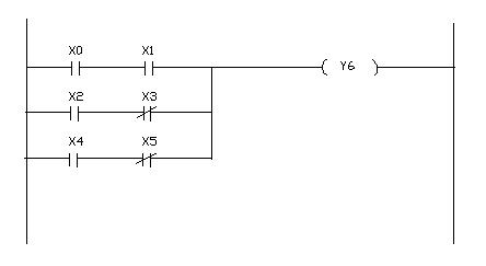

我是一名高职工科学生,有这一道PLC编程需要大家帮帮手,明天考试。
我编的:
LD XO
AND X1
LD X2
ANI X3
LD X4
ANI X5
OUT Y6
我不知道我有没有错误,是否要加OR,请各位前辈帮我一下手可以吗?列出一个正确的程序出来,我明天要考试,谢谢你们。

这个问题很简单,你可以先用梯形图编好程序然后再转换为指令表形式就可以看出来了。

LD I0.0
A I0.1
LD I0.2
AN I0.3
OLD
LD I0.4
AN I0.5
OLD
= Q0.6
如楼上所说你先写梯图再转换,我这个是S7200的,应该格式是一样的,指令不一样。你的好像不对

你用的是三菱的吗?
在软件里用梯形图编好后,点显示语句就会自动转换过来的

呵呵;
这是三菱的;
OUT Y6前要加二条ORB指令;

正确的是这样:
LD XO
AND X1
LD X2
ANI X3
LD X4
ANI X5
ORB
ORB
OUT Y6
或下面的也一样:
LD XO
AND X1
LD X2
ANI X3
ORB
LD X4
ANI X5
ORB
OUT Y6
