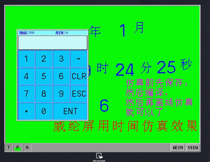

各种触摸屏的仿真软件除了仿真外,还可以做什么?
三菱触摸屏的仿真软件GT Simulator,在三菱的样本介绍中提到利用仿真软件和PLC连接时可以进行无触摸屏的调试。
     三菱的触摸屏还有另一个软件叫GT Soft,用这软件装在电脑上,可以在计算机上实现触摸屏的操作功能,可创建简单经济的操作屏幕。但这个要装这软件和加个硬件的许可,需要购买,即使要购买,货期也很长。
     实际中也碰到过这样的工程,机台本身配有电脑,也有PLC的,那要在电脑上实现一些简单的画面,来操作PLC,比如一些为元件的控制和数值输入、显示等,这可以通过自已用VB等开发软件去实现,但这要求相对高些,也需要时间。
    想到触摸屏的仿真的介绍,那为了实现一些简单的操作功能,可不可以直接在电脑上装个仿真软件来操作PLC,我用三菱的FX系列PLC和软件试了下,连上PLC后,在电脑上通过触摸屏能控制PLC的输出,也能向PLC写入数据,画面跳转等简单功能也能实现。又大概看了仿真软件的英文说明,有些复杂的功能还是不能仿真的。这样要用一些简单的功能是可以用这软件操作的。
    除了三菱的,不知道其它的触摸屏可不可以简单这样做。

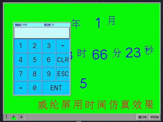

我看了维纶的软件,里面也有个在线模拟,那就是连上PLC也能这样实现了,记得以前有个客户跟我说过维纶的可以这样用,但有时间限制。这个我没有试过,不知具体情况怎样。
    维纶的屏还有个离线模拟,这个在编程时进行一些测试,非常有用,这一点相比三菱的屏要好操作些。

用威纶屏可以仿真,可以做一些时间的效果等

威纶的仿真确实比较好用,但是有没有时间限制就没有试过了,我觉得如果只是偶尔用一下的话可以用组态软件,像易控可以连续使用两小时。

威纶模拟只有10分钟时间,我一般很少用,因为触摸屏做错的机会不大

维纶10分钟的限制,可能就是防止我的这种想法的人了
不然如果机器上有电脑,要实现一些简单的功能,装个仿真软件就好了
不用买屏,或不用电脑中装组态软件也不需要自已编界面
三菱的仿真还没看到有时间限制的
