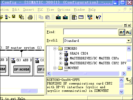

今天做手上的一个项目硬件组态时发现在目录中的SIMOREG下少了三个组件,掰了半天都没有搞好,最后就重装,以为重装后会好的,谁知道重装后还是一样,没办法,只有把问题提出来让大家来帮我解决一下。我用的是V5.4+SP3+HF1的版本。我抓了图,大家看一下。

没明白楼主的意思,我的HW是更新后的,我的GSD也是更新后的,也跟你的一样!
你说的是缺什么?
上来说说

DCMASTER CBP2

楼主,能更详细一些吗,没搞明白

我有个项目中有个西门子直流调速器上挂CBP2,所以在DP网络上要挂DCMASTER CBP2,但是在
SIMOREG目录下找不到DCMASTER CBP2这一项,我看过同事的软件,他们的都有,他们建议我重装,可是我重装过还是不行,不知道为什么.SIMOREG目录见上图.

第3个东东不就是CBP2吗?

不是第三个,应该是DCMASTER CBP2这个.

如果没有,建议你更新GSD,

更新GSD文件没有用,我试过了,今天才发现问题出现在哪里,是因为我没有装DRIVEES,现在把它装上就好了。
