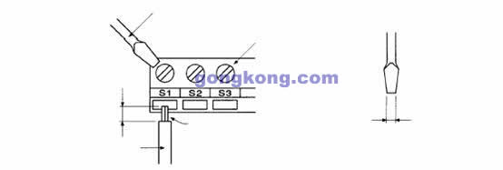

关于PLC和变频器规范布线的建议
在控制系统中,使用PLC的模拟量控制多台变频器,由于变频器本身产生强干扰信号的特性和模拟量抗干扰能力不与数字量抗干扰能力强的特性;因此为了最大程度的消除变频器对模拟量的干扰,在布线和接地等方面就需要采取更加严密的措施。
1).    信号线与动力线必须分开走线
使用模拟量信号进行远程控制变频器时,为了减少模拟量受来自变频器和其它设备的干扰,请将控制变频器的信号线与强电回路(主回路及顺控回路)分开走线。距离应在30cm以上。即使在控制柜内,同样要保持这样的接线规范。该信号与变频器之间的控制回路线最长不得超过50m。
2).信号线与动力线必须分别放置在不同的金属管道或者金属软管内部
由于水系统的两台富士变频器离控制柜较远分别为30m和20m,因此连接PLC和变频器的信号线如果不放置在金属管道内,极易受到变频器和外部设备的干扰;同时由于变频器无内置的电抗器,所以变频器的输入和输出级动力线对外部会产生极强的干扰,因此放置信号线的金属管或金属软管一直要延伸到变频器的控制端子处,以保证信号线与动力线的彻底分开。
3).    模拟量控制信号线应使用双股绞合屏蔽线,电线规格为0.5~2mm2。在接线时一定
要注意,电缆剥线要尽可能的短(5-7mm左右),同时对剥线以后的屏蔽层要用绝缘胶布包起来,以防止屏蔽线与其它设备接触引入干扰。

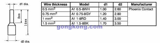

4).    为了提高接线的简易性和可靠性,推荐信号线上使用压线棒端子。压接端子选择如下图:
5).    如无使用压线端子,接线时请注意:

我就碰到过变频干扰的情况,1和2我是很注意的,3我没按上面做,我是把屏弊线都接在一起了,然后再接地,以后要注意了。

他说的这个第三点也不是绝对正确的;2楼你的做法也不一定错。
关于信号线接地很是麻烦;不会有具体的标准的。
