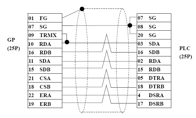

谁有pro-face触摸屏(型号GP57J-SC11)与三凌FX2C的PLC两边都是25针的连接线!

求好心人告诉我,三凌PLC FX2C的串行口接线图(52针的)
