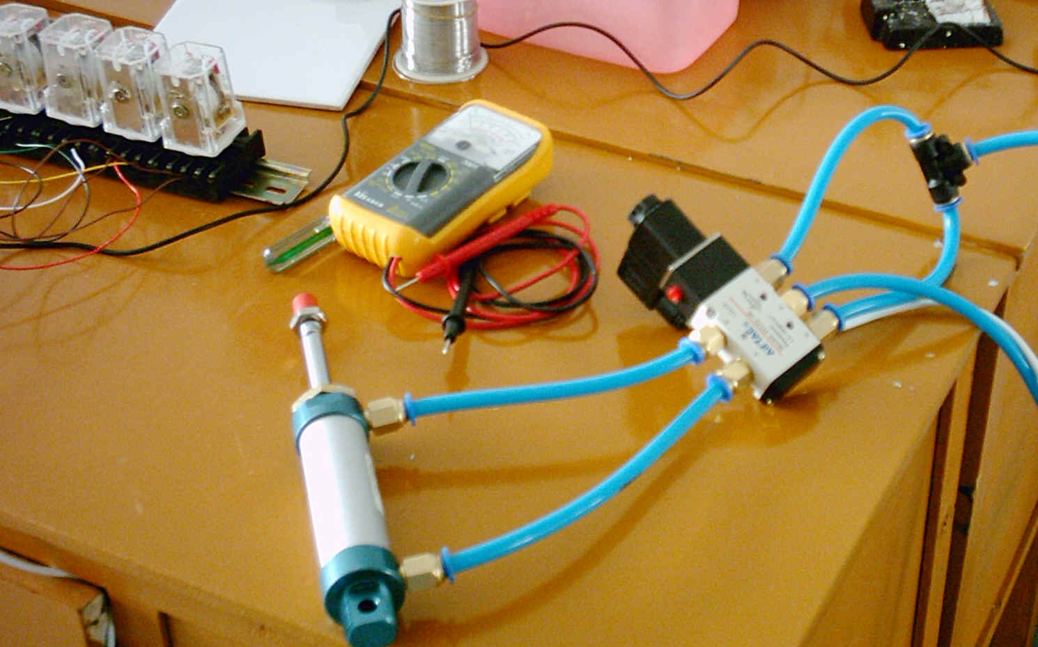

您可以试试SPLC它价格很低.(150RMB)应该可以满足您的需求.它可以直接控制24V气阀.
MX SPLC 可以直接驱动气动电磁阀, 照片上为 24V气阀, 是否跟您要的一样?.
这是红绿灯控制SPLC, 麻烦您转换一下 “想法” 看跟您要的一样吗 ?.
http://comwap.com.tw/Support/examplc/3.pdf
