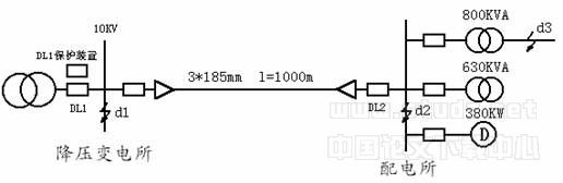

线路保护整定计算
降压变电所引出10KV电缆线路,线路接线如下图所示:
已知条件:
最大运行方式下,降压变电所母线三相短路电流
为5500A,配电所母线三相短路电流
为5130A,配电变压器低压侧三相短路时流过高压侧的电流
为820A。
最小运行方式下,降压变电所母线两相短路电流
为3966A,配电所母线两相短路电流
为3741A,配电变压器低压侧两相短路时流过高压侧的电流
为689A。
电动机起动时的线路过负荷电流
为350A,10KV电网单相接地时最小电容电流
为15A,10KV电缆线路最大非故障接地时线路的电容电流
为1.4A。系统中性点不接地。A、C相电流互感器变比为300/5,零序电流互感器变比为50/5。
整定计算(计算断路器DL1的保护定值)
1、瞬时电流速断保护
瞬时电流速断保护按躲过线路末端短路时的最大三相短路电流整定,保护装置的动作电流
,取110A
保护装置一次动作电流
灵敏系数按最小运行方式下线路始端两相短路电流来校验:
由此可见瞬时电流速断保护不能满足灵敏系数要求,故装设限时电流速断保护。
2、限时电流速断保护
限时电流速断保护按躲过相邻元件末端短路时的最大三相短路时的电流整定,则保护装置动作电流
,取20A
保护装置一次动作电流
限时电流速断保护动作时间取0.5秒。(按DL2断路器速断限时0秒考虑,否则延时应为:t1=t2 Δt)
3、过电流保护
过电流保护按躲过线路的过负荷电流来整定,则保护动作电流
,取8A
式中:Kn为返回系数,微机保护的过量元件返回系数可由软件设定,一般设定为0.9。
过电流保护一次动作电流
保护的灵敏系数按最小运行方式下线路末端两相短路电流来校验
在线路末端发生短路时,灵敏系数为
在配电变压器低压侧发生短路时,灵敏系数为
保护动作延时应考虑与下级保护的时限配合,t1=t2 Δt,Δt取0.5秒。
4、单相接地保护
单相接地保护按躲过被保护线路最大非故障接地的线路电容电流整定并按最小灵敏系数1.25校验。
按躲过被保护线路电容电流的条件计算保护动作电流(一次侧):
:可靠系数,瞬动取4-5,延时取1.5-2)
此处按延时1秒考虑,
取2,则
校验灵敏度系数:
=15/2.8=5.36>1.25
注意:由于在很多情况下零序CT变比不明确,可以实测整定:从零序CT一次侧通入2.8A电流,测零序CT二次侧电流是多少,此电流即为微机保护零序定值。
5、 低周减载
低周减载动作的频率整定值:整定范围(45-49.5)Hz,级差0.01 Hz
低周减载动作的延时整定值:整定范围(0-10)S,级差0.01 S
滑差闭锁定值:整定范围(2-5)Hz /S。出厂前设定为3 Hz /S
低周减载欠压闭锁值:整定范围(10-90)V, 级差0.01V
低周减载欠流闭锁值:整定范围(0.2-5)A, 级差0.01A
以上定值是用户根据系统参数计算或由上级调度下达的,本文不再举例。
