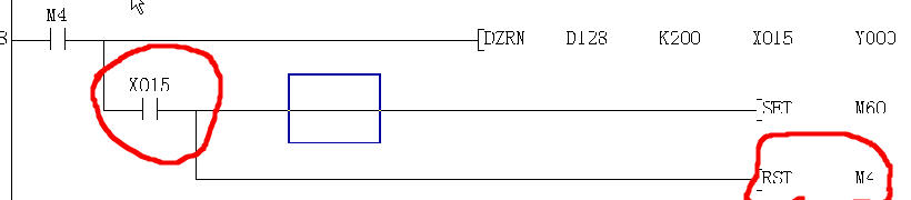

如果我是这样复位的话会不会造成原点不准.

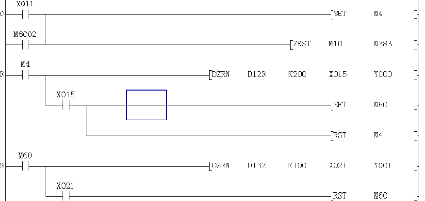

看了下你的程序,是写错了!不然不会不准的,现在给你指出原因。
如图所示,在接近开关X15ON时,原点回归并没有结束,要X15再次OFF时,才结束。而这时你复位了M4,这条语句就不能继续执行了,所以回原点就不准了,这是你对这条语句理解不正确造成的。
你应该改为用X15的下降沿,然后延时几毫秒后,再复位M4,触发M6就可以了,或者用M8029(定位完成标志)来做。同样,第二轴回原点结束时也要这样编程。
这样你的回原点用原来的常开的接近开关就绝对没有问题了,呵呵。
