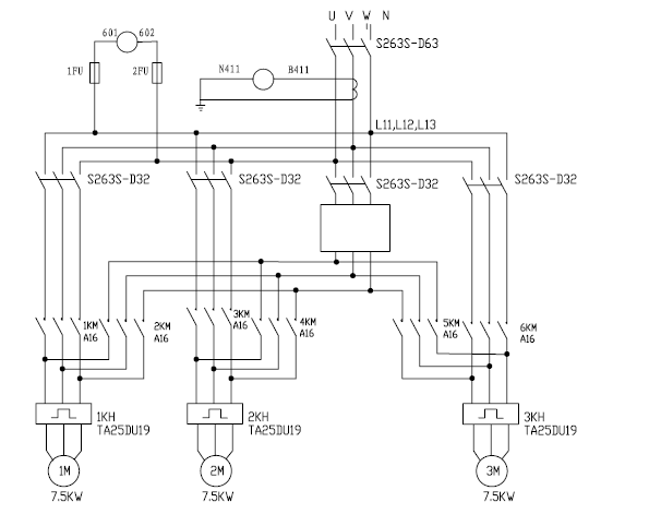

以下三种电路那种好,您有更好的电路吗?主要区别在热继的使用。

^_^我认为应该是热继电器用在工频侧的那个比较号;
热继电器没必要应用在变频器使用时也起作用,因为变频器工作会使热继电器误动作这样也容易损坏变频器;
^_^热继电器当然是每个电机都用为最好了^_^
因为网速不好,俺也看不到到底是第几个^_^只能这样评论了^_^

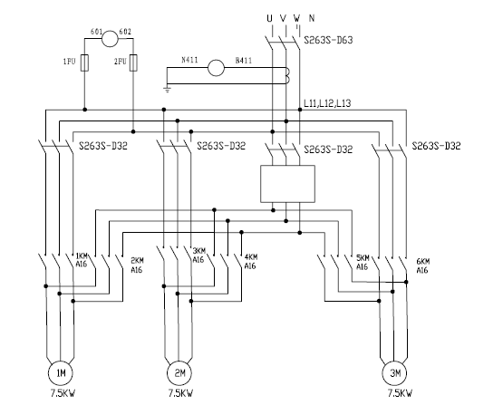

重传图片
对不起,上边图看着别扭,重发图

你的那个方框指的是变频器吧
我们一般用第三种的

曾经做供水的时候,用的是第三种图,热继电器在工频侧,变频不用

呵呵!艾默生的TD2100是供水专用的,可以下载说明书,上面有图,还有参数设定,说的很详细!
我认同此观点.以前做的时候也是这样设计的.

我也是用第三种的,有没用过第一种的?
说说在实际运行中的情况!

第三种,这个地方变频其启动,工频运行。你的电路有问题。你应该说说你的主题思想
哪里有问题呀,我怎么没看出来呀,你说说。
