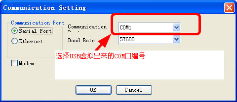

hakk0程序上传不了?
通讯接口没错,触摸屏型号也没选错,编程电缆自己做的,USB口转9PIN,还是显示超时,不知道是USB转9PIN有问题,还是软件要解密才能上传,还是其它的原因,这屏是一热压机画面,想把画面传上来看看,总是传不上来,请教各位高手!这USB口转9PIN在三凌PLC上有用.

项目如果被加密,那么在上载时会提示输入密码,而不会超时~~
您应该说明您的POD是什么型号的~~对于编程电缆来说,如果您电缆无问题,而USB转换器的品牌又不至于太烂的话,那么上载是无问题的。
目前有很多用户抱怨无法上载,经过仔细探讨发现他们认为只要将USB转换器接上串口编程电缆就可以了……
殊不知:USB转换器转换出来的是虚拟的COM口,那么在设定参数时务必需要选择虚拟的串口编号~~
请您具体报出您的屏型号,所使用的编程电缆插的位置,MJ1?MJ2?还是其他?最好附上软件中通讯设定画面。
以上

编辑口MJ1,软件V-SFT2.0的,POD是708CD,

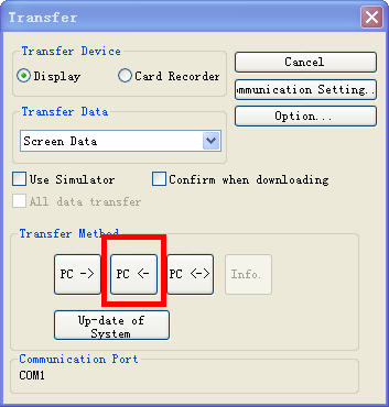

确保您线缆没有问题的情况下
如图设定就可以上传。
POD上SYS键+F1键切换入POD的系统界面:
如果不能切换,请按SYS+F1+F7键来解除POD锁定。
