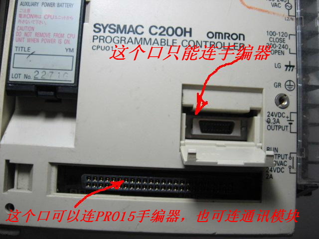

怎么说我乱回答...
打开OMRON CPM1A用户手册第14页,看看手持编程器是不是通用的?
用户手册第3页,C200H上位通讯软件SYSMAC支持软件(SSS中文版),看看有没有?
以上信息我查阅的操作手册.

我刚与OMRON技术支持通过电话,C200H确实是需要由一个专用模块将编程口与上位机进行连接,版主不说我一直以为它们可以直接连接的.

呵呵;
C200H CPU上与CPM1A一样的接口只能连接手编器;没有与电脑联的功能(加转换器也不行);
与电脑通讯只有二种:
C200H-LK201  是安装在底板上的;
C120-LK201  是安装在CPU  上48孔的那个接口;

带图片说明一下;
发贴者问如何与电脑连,你回的是上面那个与CPM1A一样的口。
不是乱回贴是什么?
还强词夺理,说OMRON公司说上面可以加模块,模块加的话也是加在下面那个长长的口上的;
