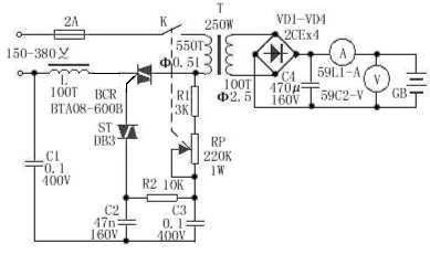

谁发的帖子?能工作吗?

这里找到的
此图在此所得。
http://www.51kaifa.com/html/zxyd/200512/read-281.htm

这个电路能工作,

是个恒流充电器吧,参数不能确定,电路原理应该能工作。

原理上是能工作,但是没参数,以前有见过

根本无法工作!?需要修改才能正常工作!参考下图!!网上有很多错误图纸?不知道是那位大瞎设计的????
得到高手的回复是你福分!不管问题解决没解决,
回帖反映结果应该是礼貌!也是一种尊重!

楼上的言之有理
楼上的老兄言之有理。谁说原图能正常工作者,自己试试去!
