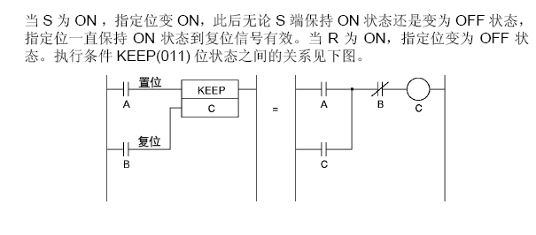

如果使用互锁(IL)、互锁解除(ILC)指令时,两者是有区别的,keep指令是不会复位的。
