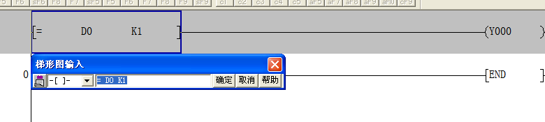

应该是个比较指令,如果D0=1,就向后执行,但是我就是在梯形图上打不出来,谁可以教我下吗?谢谢

是不是 指这个,不行具体什么PLC说下看看

就2楼那图,怎么写呀

就像这样写了,先选前面符号,再输入内容
或是直接用鼠标点下要写的地方,然后用键盘输入  = D0  K1  回车也可以,写入时会自动弹出对话框,这时不需要选择前面的那个符号

在 =前要加LD才行,LD= D0 K1 再回车

是要加LD,这个和=号和LD之间还要不能有空格
和通常的输入简单的一个触点不一样,通常的触点要加空格  像LD  M0

如果是老型的FX系列,不支持上面指令的话可以用比较指令;
