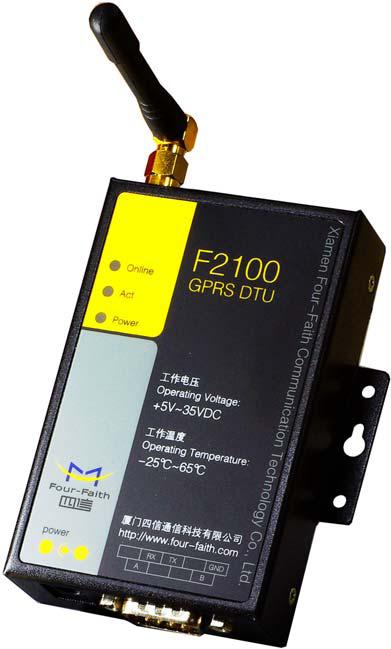

我们的F2100在性能方面是很稳定的,较少出现LZ说的那些情况!
907
apm100
文章数:1
历史总积分:907
注册时间:2008/11/24
发表于:2008/12/26 17:45:00
F2100 http://www.fourfaith.com/product_more.asp?ArticleID=256http://www.fourfaith.com/product_more.asp?ArticleID=256
