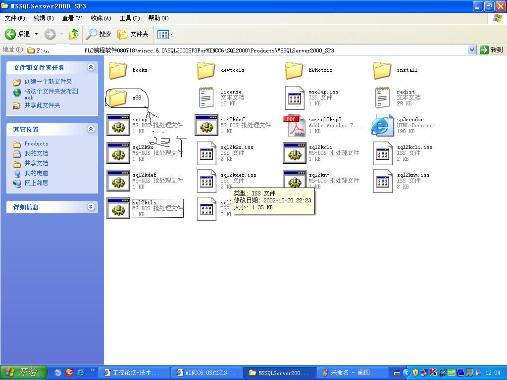

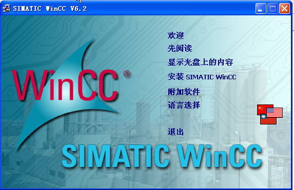

最近我的wincc6.0老是安装(以前安装成功好用的)后新项目创建不了,存在的项目打不开提示说无效及数据库不能装载,各位老师能不能详述wincc6.0sp2 (中文)的安装过程特别是SQL2000及SQL SERVER 2000 SP3 FOR WINCC的详细安装过程谢谢了。哎!苦恼啊

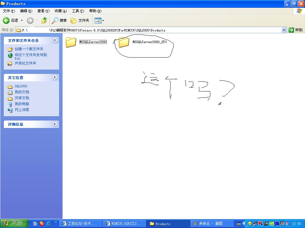

你安装了两个SQL吗?
我记得我只安装了后者!

1、首选操作系统是XP 专业版 SP2,XP专业版其它的也可以,2000的要SP2以上。
2、安装WINCC以前不要装杀毒软件
3、安装消息队列
4、安装SQL FOR WINCC
5、6.2以上版本要安装补丁
6、重启计算机
7、安装WINCC
8、重启计算机

SQL只要那个SP3就行。注意的是每步都重起一下。比如你安完SQL后重起,在状态栏会有一个文件柜的图标,中间有个小三角,从红色变成绿色,表示安装正常了。
