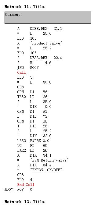

下载的单位S7-315-2DP程序,但在OB1中有错误,但该程序下载到PLC中仍然能正常运行,请问能否将红的部分删掉?
6385

发表于:2008/12/24 23:12:00
没必要。

发表于:2009/1/31 13:22:42
程序不完全。不过不会影响工作。可能里面有ob121

发表于:2009/2/19 22:37:46
程序不完全。不过不会影响工作.但是BF灯亮?

发表于:2009/2/20 5:39:00
是不是用其他的语言编的,而你的STEP7不支持这种语言而造成程序不完全?

发表于:2009/3/1 16:26:46
实在不行你就自己转成梯形图吧。谢谢

发表于:2009/3/6 23:08:26
为什么这么多人喜欢用STL写程序???我很讨厌STL,不直观。我很喜欢LAD+SCL一起用来写程序

以下是引用nongqi在2009-3-6 23:08:26的发言:
因为西门子标准工具并不包含SCL,SCL是需要另外掏钱购买的~~此为其一。
其二是同等功能的情况下,SCL执行效率要低于STL,这是引用西门子官方的答复。
第三,SCL的编程需要进行数据定义,对于一些功能来说,要修改一些代码是非常繁琐的。
所以,现场维护工程师喜欢使用LAD,有单片机经验的喜欢使用STL,刚毕业的大学生喜欢使用SCL来进行编程。
以上
