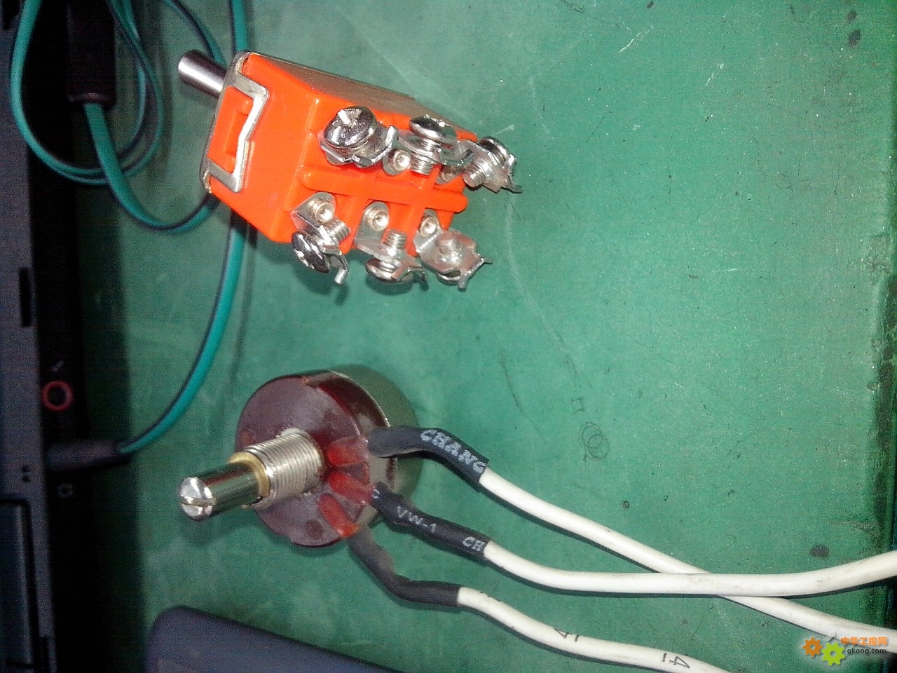

两地控制变频器调速启停,可用二支二排位三点拔动开关加二支电位器就可实现此功能.但在使用时可以A地启后到B地停.这时两支电位器要失控,有关接线请参照两支开关控制一个灯的思路来设计,供参考!
