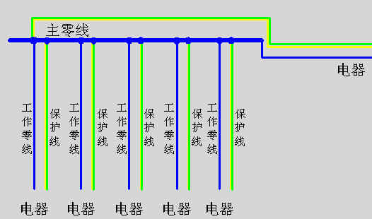

以下是引用woshigoutou在2008-12-22 19:37:00的发言:
2、TN-C-S系统:伪三相五线制,三相四线制PEN线规定距离内接地,在入户端就近接地,进入入户端后分为五线制到达用电设备。对设备直接使用者接线对号入座就可!导线分为入户端前为黄、绿、红、黄绿线、入户端后分为黄、绿、红、N淡蓝、PE黄绿线。节省入户端前的淡蓝线!
不好意思,补充一下:是重复接地
凡是从主零线上分出工作零线和保护地线的,都属于TN-C-S制。如下示意图
我只是看看,不说话!

发表于:2008/12/23 19:29:00
5楼的朋友 的图很好,不过 我感觉现在使用做多的还是TN-C-S
