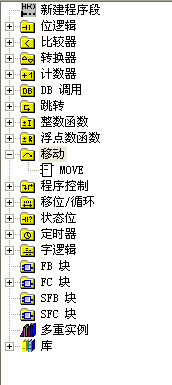

新手求助:在STEP 7 MicroWIN V4.0 中都有move指令,怎么在simatic manager中找不到move指令,望各位老师帮忙!

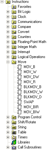

谢谢你啦!再帮我看看,两个还是有好多地方不一样,move里缺好多指令,而且像interrupt   ,shift/Rotate,Table指令也没有,这些指令跟程序本身有关系吗?
937
bai_hei1025
文章数:9
历史总积分:937
注册时间:2008/12/21
发表于:2008/12/22 10:11:00
上面那张是SIMATIC Manager的图,下面是STEP 7 MicroWIN V4.0的图,麻烦帮我看看

发表于:2008/12/22 10:23:00
以下是引用bai_hei1025在2008-12-22 10:11:00的发言:
先前我已經告訴您了,不要將S7-200的指令系統去與S7-300的指令系統去比較。
在STep7中,MOVE指令是要看操作對象的,也就是說,當源地址為字節,那么此時的MOVE可以看作是MOV_B,如果源地址是雙字地址,那么此時的MOVE可以看作MOV_D,如果源地址為浮點數,那么此時MOVE指令可以看作MOV_R。
也就是說,MOVE的指令的作用是這樣的:它不管您準備移動什么,只要源地址與目標地址的存儲空間匹配,如果是符號編程,那么它要求數據類型一致!
而對于Shift這樣的移位指令來說,指令的格式是不同的,您可以在移位/循環下找到。
對于Table這樣的表指令來說,因為西門子Step7中是使用功能FC或者功能塊FB來做的,因此請您檢查系統是否給您了這些功能或者功能塊,參照《西門子標準功能手冊》
對于中斷指令,因為對于西門子中大型PLC來說,其中斷是由中斷組織塊來完成,請您仔細閱讀西門子編程手冊。
以上
