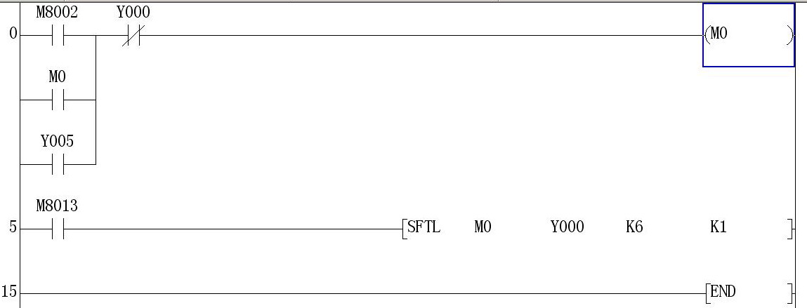

有5个灯循环点亮,分别从Y0-Y5依次点亮并循环,编的程序如下:
LD M8002
OR M0
OR Y5
ANI Y0
OUT M0
LD M8013
SFTL M0 Y0 K6 K1
END
可是当运行起来后,并不能按照Y0-Y5的顺序亮,而是乱的。
请各位高手指教

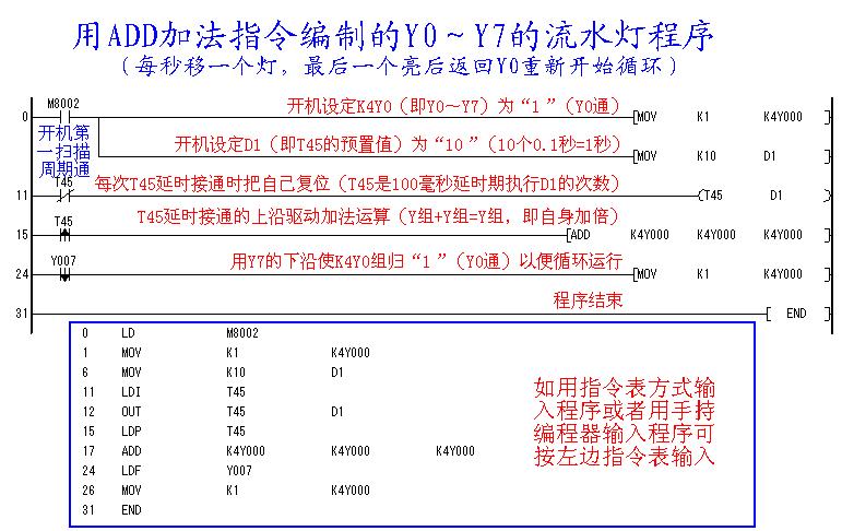

给个灯移位显示的小程序去参考吧,适合初学者,以前做个别人看的
有左右移位
往D0中写入不同的值,可以显示不同的效果

发表于:2008/12/20 20:38:00
您的程序没有问题~~~
因为移动了太快所以您看不清~~
请您使用脉冲指令SFTL(P),这样就能确保每一个秒脉冲(M8013)移动一次。

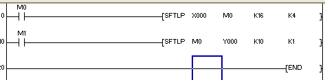

为什么在编程软件中录入不了SFTL(P)命令,只能录入SFTL

发表于:2008/12/20 21:21:00
sz89807887在2008-12-20 21:17:00
肯定能写进去的,
呵呵,你不会写入的时候也带括号吧,是这样的SFTLP
我给的那个例子,虽然是不同的指令,也是带P的,这个要用上升沿的

是啊,我直接录入SFTLP M0 Y0 K10 K1就是不行,总提示指令帮助对话框,不知咱回事

发表于:2008/12/20 21:38:00
sz89807887在2008-12-20 21:31:00
请确认您使用的PLC的型号,对于fx2n以前的型号,因为不支持脉冲边沿指令(P),因此就需要使用PLS指令来产生一个脉冲~~
