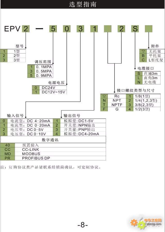

afa2002
文章数:1
历史总积分:50
注册时间:2019/1/21
发表于:2019/1/21 14:25:21
上论坛学习的,没想到看到这个帖子。
国产的寿命不长不存在的,只要气源没问题没听说过寿命有什么问题(前提是合格产品)。
国内做电气比例阀的目前就三家,其他的都是贴牌,包括亚德客。想了解可以私信或直接联系我,我是厂家。
电话/微信13926803623韦先生
