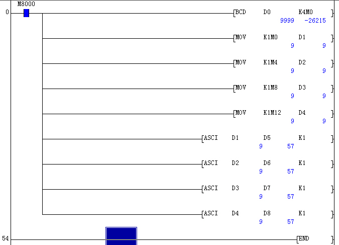

jhzhy 朋友你的数据折分问题有一个答案,不知是否符合你的意思

如果用32位运算可以折分8位10进制数即99999999
供参考
