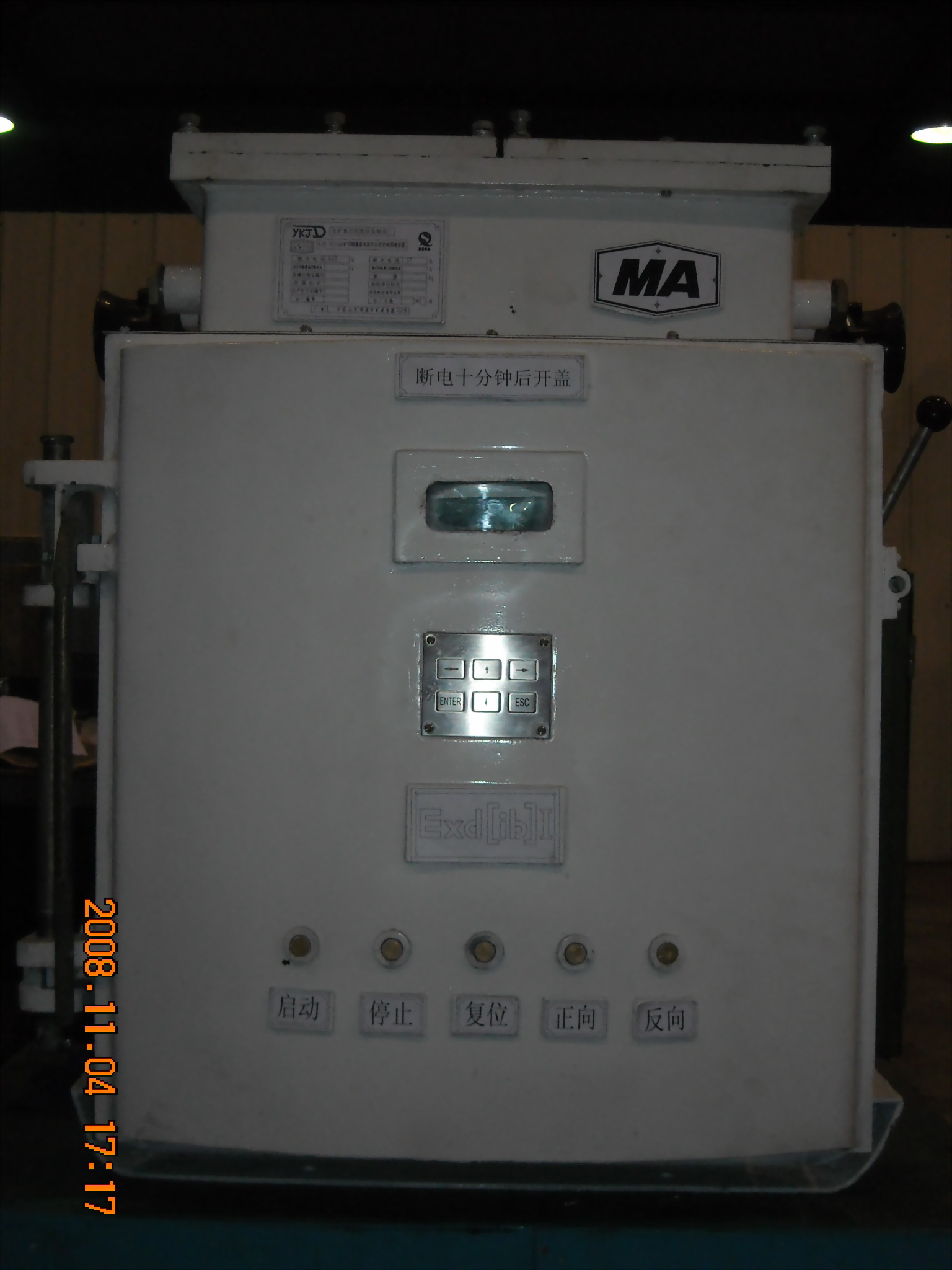

楼上各位,大家好,我也是座防爆变频器的设计人员,小弟初来乍到,有不对的请多批评:
1 防爆壳体的加工主要遵循3836.2的设计规则
2 变频器散热问题可以采用自然风冷的热管散热技术。我有一个比较好的热管制造设计单位,联系方式详谈。
3 变频器的拆解最好的原则是整体式推进,控制板和功率元件分解后安装。其中过程主意一些东西
4 谐波干扰是防爆站要测试的一个主要项目
5内部安装要符合安装条件
6 控制技术要选用一定的有技术支持的单位,和售后服务到位,不要只相信价格。
7 国产和进口我比较而言,支持进口的代理、并非我不爱国,只是因为国产的总体价格比较下来,不是供货的价格,而且服务很 。。。。。。
8散热最好不要采用水冷,毕竟煤矿井下的水,不是我们所需要的,而且一旦产生泄露的话,全废了,得不偿失。而且试验的时候,过载试验,温升不好保证
废话一堆,看看我做的30kw的防爆变频器
1364

#16楼
^_^兄弟,你这个我个人感觉挺一般的。比我们客户自己做的还要差些。我说的是你的壳体不怎么样。考虑换一家吧。
