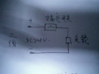

二线的接法

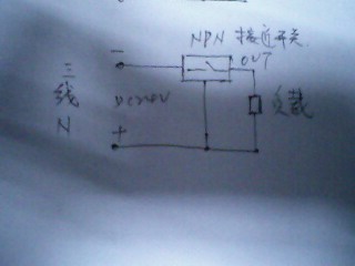

三线制

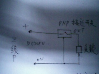

三线制

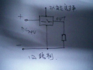

四线制

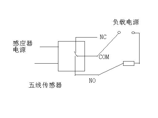

五线制

用三线、四线的比较多,五线的比较少。
