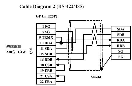

现在手头没有资料,望大瞎指点!!
proface 是477的
谢谢!!

A1SJ71UC24-R??
麻煩請打完整,到底是R2呢?還是R4呢?亦或是A1SJ71UC24-R*-S2 Modbus模組 呵呵

R422 不好意思 ,少打了个4表情表情

真是抱歉,这麼晚才回覆您,您要的接線圖如下,希望還來得及

呵呵,已经做好连接线了
谢谢八百老师!!!!
