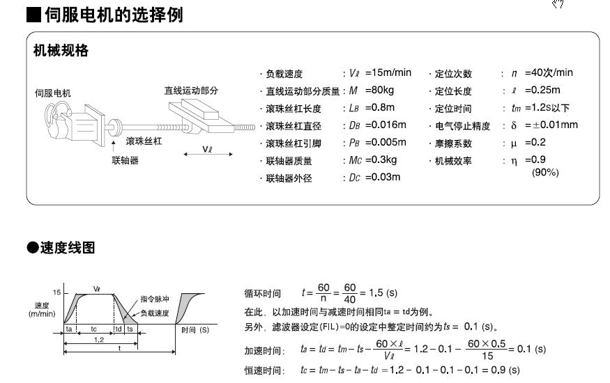

我打算将冲床的进料机构改装长数控进料机构,确定用单轴数控系统,但在马达及驱动器方面我们遇到了难题,不知如何选择配置,要求如下:
定位精度0.1mm,直接扭动导程10mm,长6.5米滚珠丝杠,、流畅负载50Kg做水平位移。
加装2条直线导轨+拖板条件下,扭动导程10mm,长6.5米滚珠丝杠,、负载50Kg,6M长的铝型材,需要多大扭矩的马达?
如果大家有更合适的配置,欢迎联系,在线等。

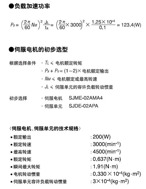

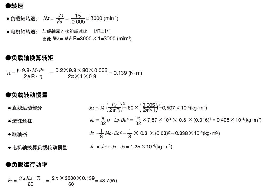

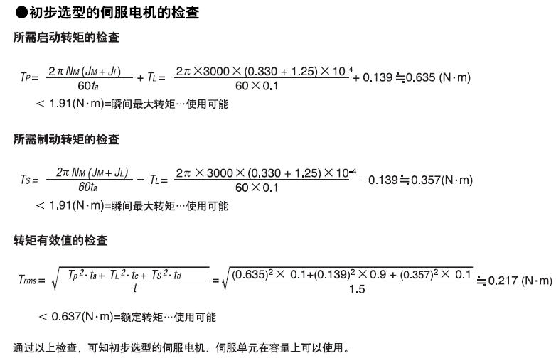

给你个计算公式就可以了
两个参数,一个是扭矩,一个是惯量
说说
