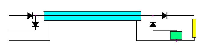

你可以用载波
最简单的办法是:一根线内也通交流电,也通直流电,到了井下再用电容或是电感分出来

楼上的这个方法不太可行
我也考虑过
控制线路得两头做井上和井下都的有电磁继电器

[注意]缆芯供给电压条件
这根缆芯只供0-150v直流电,我觉得这根缆芯又要给线圈供电又要同时处于两个工作状态中的一个,单纯用继电器比较困难啊

这样可以吗??

我已经大致明白你的要求,我想可以用一个继电器完成,在井下继电器的线圈和仪器工作电压一齐并连在缆线两端,线圈吸合电压略大于仪器工作电压,加热器一端接电缆一端,另一端串联继电器的常开触点接电缆的另一端。这样平时输送仪器工作电压,加热时提高电压使继电器吸合,这就达到双重目的,关键在于选择好三者的工作电压值。
