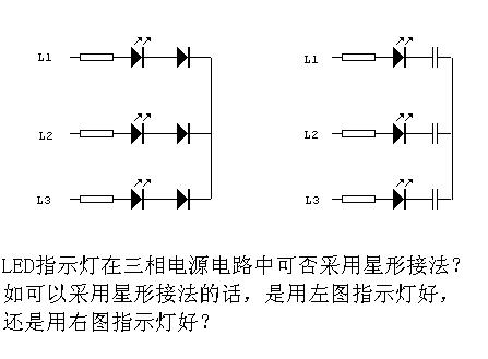

请教各位老师:
只有三根相线情况下 LED电源指示灯可以星形接法吗?
如可以的话用左图指示灯好 还是用左图的指示灯好?
谢谢!

本人认为左图好,最好再串一个限流电阻

如左图 如果缺一相 其余两灯能否正常指示?
如右图 如果缺一相 其余两个灯是不是容易烧?

楼主的两张图,请实际接线试验,看看亮不亮?????

现在无法进行
如果您有理论分析或实际经验 请不吝赐教

我的理论分析是如果缺一相两个图都不会通。

左图 电阻:20K 整流二极管:IN4007
右图 电阻:1K 电容104J630V(0.1μF 630V)
可以试验一下

经实验
右图:接入三相电源 三灯亮
缺1相 相应的1灯灭
缺2相 3灯全灭
注 每组指示灯给220V交流电源时都亮
左图:可能二极管和发光二极管接入方向全部和图相反 待查 待重新试验
该情况下 接入三相电源 3灯全灭
注 每组指示灯给220V交流电源时都亮

这个不管那相出问题 都不好

楼主:
如果按照你的图接线,一个都不亮【额定亮度,感应不算】
因为二极管是单向导电,构不成回路,所以不亮
用半导体指示灯实际接线,可能会亮,因为半导体指示灯内部-----可能有反向接的二极管,能构成回路的话,就会亮
总结:你的图画错啦,加上反向二极管就构成回路啦
