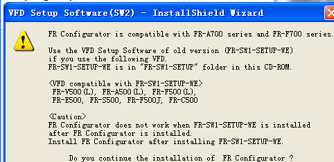

有A700的软件,同时也可以设置F700系列的
有55.3兆
不过变频器很少用到,好多人都习惯用手动设置
我自已也不安装这软件,客户一般也不要这软件
E700的软件现在也有了
这是安装时画面,A700/F700都可以用

SW3的就不能设置A700,但是是中文版的,SW2三菱网站上好像没有。但用途确实不大,除非有很多台在一块,要不用手动还方便,我当时也只是试一下而已。
