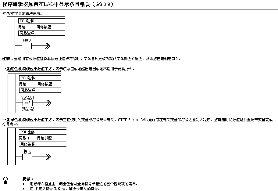

请问在S7-200中一些参数线面的红或绿波浪线是代表什么意思啊?如上图的INT_1中的绿线?

发表于:2008/12/10 11:32:00
你的这个是符号,未与相应合法的地址对应上

发表于:2008/12/13 14:23:00
找了一下,截图给你看一下
