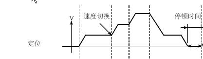

你的运动是靠伺服电机实现的吗?如果可以用伺服电机,很方便,图例如下:
说说

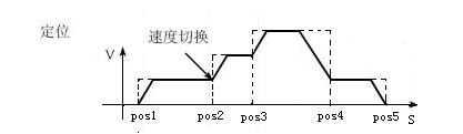

以下是引用lixiaobai在2008-12-9 20:44:00的发言:
不是电机控制的 是采用液压控制 plc通过对DA模块输出量的控制 来调节流量阀的开度来控制注塑机模板的运动速度
不过我的加速过程的设计方法是借鉴的伺服电机的控制原理 用位置环的输出作为速度环的设定值的一部分
减速过程由于和加速过程不太一样 不是像加速那样到达指定位置后才开始变速 而是要求在到达指定位置前开始变速 在到达指定位置时 实际速度要达到设定速度值 而要确定逐级减速在指定位置前的实际减速距离比较困难
如下图所示
伺服电机可以通过编码器反馈值做到精确定位 我对伺服电机减速时的具体控制方法不是很清楚 希望大家能提点一下
