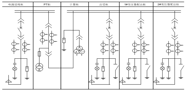

  在一个10KV配电一次系统中,有两台1000KVA变压器并联运行。图1为该配电一次系统的原理图。
图1 10KV配电一次系统原理图

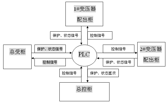

  在配电一次系统中继电器系统主要集中在总受柜和变压器配出柜内,应用PLC系统来代替继电器系统,可以减少柜与柜之间的硬连线,省去很多继电器,简化工艺,降低系统制作成本,提高配电系统的可靠性,安全性和节能性。PLC系统框图如图2所示。
图2 PLC系统框图
  PLC是整个系统的神经中枢,所有控制,保护,工作状态指示都通过PLC内部的虚拟继电器通过软连线配合外部给定开关量和信号来完成。控制电压在安全电压以下,可以提高工作的安全性,远离高压室进行操作,可以避免工作人员的误操作,一站式控制,可以提高工作效率,减少工作人员的劳动强度。用两条现场总线就可以实现整个系统的信号传输,通过PLC的工作状态和报警指示,便于工作和维修人员的故障排除。另外,与继电器相比,PLC的免维护性高,工作寿命长。

  配电系统是供电网的神经中枢。配电系统的正常工作和我们的生活保障及工作秩序密不可分,这就要求它有更高的可靠性;配电系统的智能化、节能、操作简便、方便维护是经济高速发展的需要;配电系统操作和维护对工作人员的安全系数要求更高、劳动强度更低和设备的性价比更高是用户所希望的。综合以上几点,我们对10KV配电一次系统作了如下改进,应用PLC对系统的总受柜、配出柜实现集中控制,应用数字仪表对系统进行集中监测计量。改进后的10KV配电一次系统框图如图3所示。
图3 10KV配电一次系统框图
  改进后,以综合柜为工作平台,在值班室,工作人员可以对高压室运行状态进行控制,既方便又安全;工作人员可以随时对监测仪表和计量仪表以及工作或报警状态进行记录,巡查,既方便又及时明了,还可以减少劳动强度。
  总之,采用微型计算机PLC实现继电保护和控制系统的操作,大大提高系统的自动化水平和可靠性,同时更加便于系统的集中控制和监测,方便了系统的信息化管理,大大降低成本,提高了工作的效率,具有一定的推广意义。
