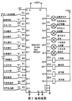

  按系统要求,保证操作人员的现场控制能力,设计“手动”和“自动”两种控制方式进行控制,用一个方式转换开关进行转换。
  “手动”方式时,需采用对应的按钮“手动下料”、“手动”输送去控制相应的电磁阀。“自动”方式时,要求系统在启动后按规定的时间与顺序,依次进行“下料”与“输送”。即EV1阀得电,开启“下料”阀,一定时间后关闭,启动EV2进行“输送”,再过一定时间后再启动EV1,如此周而复始,直至接到“停止”指令。同时系统在EV1得电时,EV5亦得电,EV2得电时,EV3亦在}电,以便同时进行氮气的“充气”与“排气”(如图1)。
  按系统要求,为便于整个工艺流程操作管理的集中性,我们设计了既可在现场进行近地“启动”与“停止”的方式,也可远地进行“启动”与“停止”。
  该方案配置体现了分散控制系统的优点,即控制功能分散,操作管理集中。控制功能分散意味着实时响应快,操作管理集中,便于集中管理。
  控制系统框图如图2所示,PLC通过系统的现场状态输入、控制面板和外部输入指令决定系统运行方式,并能显示系统状态。

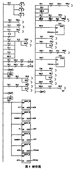

  我们选用的SIMATIC S7-200型可编程控制器I/0点数多,编程指令丰富,程序内存大,并配有相应的编程软件STEP7-Micro/WIN,可通过PC进行编程,然后下载输入PLC,这种软件还能在PLC运行时监控其运行状况。指令系统具有很强的通讯功能,可与上位机或PLC之间进行通讯。
  根据系统要求,编写了系统软件。程序流程图和梯形图分别如图3、图4所示。程序由主程序和两子程序组成,主程序实现系统初始化、检测、判断,子程序分别实现手动和自动控制。程序中编写了定时程序,使内部定时器按规定的时间动作,去控制下料阀和输送阀以及脉冲和旁路阀的开通和关断时间。为了方便现场人员调整下料时间和输送时间,本文利用CPU215主机配置的模拟电位器作为下料和输送时间的设定,软件编程时将模拟电位器对应的特殊存储器内容送入相应定时器。调节电位器可调整定时器定时值。
  在程序的编写过程中,充分考虑到PLC的特殊的程序执行方式。由于PLC采取的是顺序扫描方式,因此PLC语句放置的顺序将会影响到输出结果,有时会偶尔出现与平常不一致的结果,甚至可能会出现与设计逻辑结果完全不同的结果。本文所讨论的程序充分考虑到这种情况。
