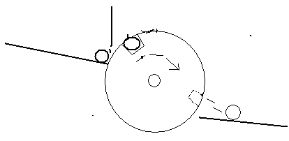

谢各位的提示:想了一种方案不知可否?
二个顶尖顶住管,然后转动到位,如图:

每隔0.5米放一个轮
呵呵,没这个经验,太长了,太细了,料弯曲了,可能落不下来的。

发表于:2008/12/9 8:00:00
以上的这种方式也就是我想的那种转轮方式了,就是因为太长了,难度太大。上图如果把落料的地方再放到底部去,可能后好一些,
