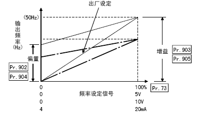

我是楼主,好像有的变频器虽然也是随模拟量增加而电机速度也增加,但好像并不是按线性来增加的,是按曲线上升的,因为我给模拟量电压是3V的时候,车速是150,但给了6V后,就是220左右,而不是300
这个有可能是调整了偏置和增益,线性是有,但斜率有可能不同的
三菱就有模拟量控制时的偏置和增益调整
说下你的是哪个厂家的吧
如果是直线的话,应该6V对应的车速是300,其实300并没有到最高速,最高速是50HZ,也就是电机的1500转,你可以拿个笔画一下就可以得出结论

你需要看3个地方,1、上限频率;2、下限频率;3、偏置频率。
