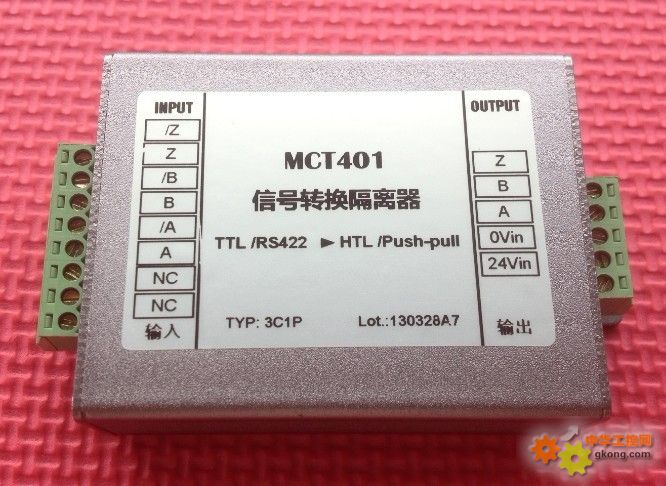

请问各位,编码器TTL和HTL如何实现转换,请说的详细点儿!!急啊!

网上查了查,有人说可以用光电耦合转换,请问有知道的人么,尽量的说的详细点儿,谢谢啦!

TTL 转 HvTTL 可用 MHM-02BZ

编码器信号转换隔离器MCT401,TTL-HTL信号转换器编码器光栅尺磁栅尺5v差分信号转24v集电极2路3路
MCT401信号转换隔离器可实现增量式编码器信号或类似信号由TTL/RS422(A,/A,B,/B,Z,/Z)标准转换为HTL(A,B,Z)
输入和输出之间采用高速光耦隔离,可以分隔系统,提高系统间的抗干扰性能
【功能概述】
TTL-HTL(差分转集电极)信号转换器是将伺服编码器光栅尺等A,/A,B./B转换成标准的PLCA,B相高速计数信号。输入和输出之间采用高速光耦隔离,用该信号做闭环控制,精度大大提高。
差分信号转换器又称编码器信号转换器编码器信号转换模块,可将差分信号转换成单向脉冲信号输出,可应用于解决旋转编码器、光栅尺差模输出与单片机、PLC控制器之间转换接口、应用于西门子、ABB、AB、欧姆龙、三菱、松下、台达等各类PLC高速计数模块、脉冲输入端)、电动机编码器、光栅尺与PLC控制器之间转换接口、变频器信号与PLC控制器之间的信号传输、还特别适用于电机自控应用等领域。尤其是能克服工控系统复杂的现场环境下的强干扰,排除强电场、强磁场等电气干扰。双高速差模信号转换器能有效保护较为敏感的电路,并且具有脉冲整形功能,有效地提高了系统之间的抗干扰性能,为工业自动化控制系统中提供一个安全接口。

T401编码器信号转换隔离器是将增量式编码器信号或类似差分信号由TTL/RS422标准转换为单端推挽HTL信号输出的专业转换接口,兼容集电极开路NPN / PNP输出。抗干扰设计,输入输出高速光耦隔离,可以分隔和保护敏感系统,提高系统间抗干扰性能,适用于强电气干扰环境。
常用于微处理器系统TTL与PLC之间高速数据传输转换接口,如将旋转编码器、光栅尺、伺服驱动器、变频器等TTL脉冲信号转换为PLC可接收的单端脉冲信号。亦可用于其他差模输入/单向输出转换接口。
输入类型TTL / RS422标准差分信号
输出类型HTL推挽信号 兼容集电极开路NPN / PNP
输出电压 高电平≥电源电压-1.2V
低电平≤0.5V
输出通道2通道输出(A、B相)
3通道输出(A、B、Z相)
输出电流Max. 50mA
传输频率0~500KHz
隔离电压Max. 2500Vrms Min
DIN35导轨安装或底脚安装
