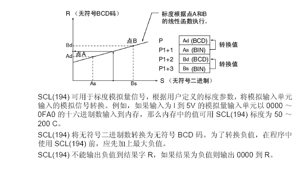

各位大虾 SCL 127 DM2640 DM50 什么意思啊?
怎么使用?请赐教,最好说的详细点,我是个新手,谢谢~!

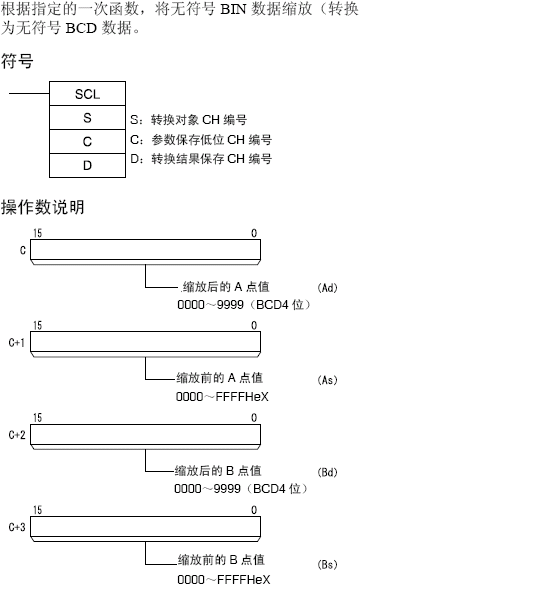

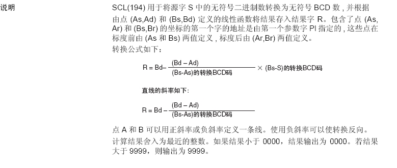

在CS,CP1里面SCL是缩放指令,把入口地址I127的数据按DM2640开始的4个字的操作数进行比例缩放,结果存到DM50。该指令一般用于模拟量的采集。

那么第一次循环设置为 MOV #0000 DM2640 也就是比例不变?

你可以先找份手册看看。DM2640只是第一个参数。

DM2640 不是存储器吗?

对,是第一个参数,后面还有MOV #0000 DM2641 ,MOV #1000 DM2642,MOV #0FA0 DM2643,什么是第一个参数?

CP1H编程手册第三章436页
使用这个指令是注意数据格式。数据格式不一样。

标度指令
