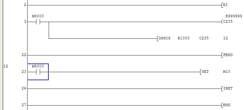

PLC的硬件中断从X0-X5,分别是I000\I001\I200……I501,我在一些书上看到I1、I2那样的是什么意思?请高手指点一下。

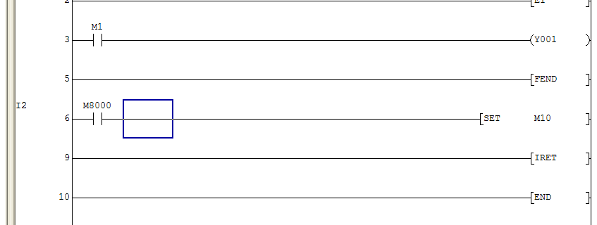

我用软件试了下是这样的
I1就是I001
I2就是I002
和Y1是Y001一样
看下面这个图,输入I002回车后是I2

I000代表的是X0的上升沿触发,I001代表的是X0的下降沿触发,I002是什么?

I002在还没看到,这个要看下有没有资料提到
我也正在疑问这个
你有没有这个图,可以贴上看下

看了下手册,有些明白了
这个I2应该不是特定含义的中断,比如外部输入信号、定时中断等
而是一个程序中用到的普通的中断
看这图,就是用高速计数指定随便一个,手册中的例子是I010,编程手册165页
改成I2也应该可以,有这条件你可以试下

恩,明白了,谢谢!
