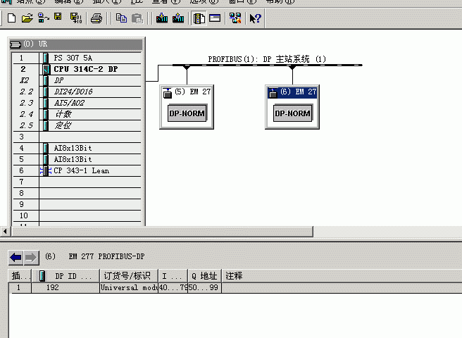

单片机通过485协议和200的端口通讯,200用EM277通过PROFIBUS协议和300通讯,达到把单片机的信息送到WINCC的目的,(甲方要求用300)。
就是单片机->200->277->300->WINCC。
300是通过访问277,来和200通讯。我现在的单片机有12片,数据量很大。一个277最多是64B/64B,因此我用了两个200+277.分别是 I:0-39/Q:0-49;I:40-79/Q:50-99,因为300本身的模块还要占位置.
西门子规定300本身的模块+277不能超过 I:128/Q:128(好像是吧)。
如果要加单片机, I:128/Q:128就会不够用,就要再加300了,就要用2个300来带277了。
现在我想问一下,我可否用有两个端口的226,一个端口和单片机通讯,一个端口用MPI和300MPI口通讯,300用DP口和PC通讯,让300直接访问200.突破 I:128/Q:128的限制。

楼主,为什么要多次一举呢??
300配上一个CP340完全可以完成200的所有的功能,一个340不会比2个EM277+226贵的。
整个项目可以简化为300的串口通讯。
