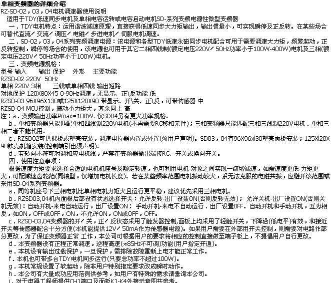

发表于:2008/11/30 13:48:00
以下是引用cyl_68在2008-11-29 22:28:00的发言:
电机功率350W,能在一定时间能从0Hz到50Hz,电机运转后能切换到工频。
你看看这个行不行
表情表情表情
我只是看看,不说话!
图
920
cyl_68
文章数:2
历史总积分:920
注册时间:2008/11/19
发表于:2008/11/30 18:09:00
这个厂家没有350W的,我问过,看来这个问题比较麻烦!!!
