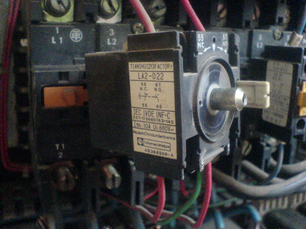

一台设备上有个星三角起动器,上面的这个配件是时间继电器吗?怎么调节时间那?谢谢!!

这是一个空气延时头;
上面的的塑料壳掉了;
那个轴旋转就可以调节时间;
