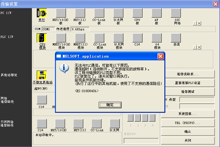

刚才的帖子不知道为什么打不开 所以~~~~
编号程序变换好后,脸上通讯线(USB转换接口,装好驱动),设定好端口后并把PLC打到STOP后仍然不行,同时我换过端口重新设置 还是不行
没办法后,换到台式机上,直接连接(没用USB转换)结果还是不行,高手帮忙分析下
用的是三菱FX1N的

你电脑上连PLC的通讯口检查一下是不是COM1 ?

最好先用没转换的线试
要确保你的线没问题,以前这线有没有成功连接过

线是新买的 没用过
电脑的通讯端口是COM1
我转换和没转化都用过 就是不行

那要怀疑下这个线了
PLC编程口是好的吧,用其它方式确认下编程口有没有问题

用过了 我跑的车间 把一台在运行的机器停下来 试了下 通信 不行

发表于:2008/11/27 15:28:00
您说 会不会是这个线问题 明天打算出去重新买一根
请问 买什么样的线好一点 以及转换设备

线的问题可能性大.是不是原装的SC-09?如果在式机上能用就怀疑USB转换器了.

通讯设置没有错的话就是电缆的原因了,换根吧;
