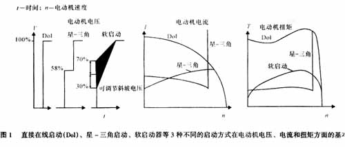

2.1 星-三角启动器
星-三角启动器是一个较早的解决办法。在启动过程中,电网的相位接头和中性接头之间,电动机定子绕组与启动器进行星型连接,从而可以降低电动机电压,及至降低电流大约(图1);一旦克服主惯量之后,电动机定子绕组在电网相位接头之间的连接就呈三角形,以获得满电压和功率。然而,这种启动器不能从根本上消除机械和电气瞬变现象,只能使其稍微减弱,使他们穿过时间轴上的两个点——从随后的星-三角切换至原点。
星-三角启动法只适用于正常工况,在其它工况下,从星形到三角形之间的切换有时候比直接在线启动情况还要糟糕。
因此,星-三角启动器对于该问题来说只能算是一个粗浅而有限的解决办法。

2.4 软启动器
软启动器于20世纪70年代末到80年代初投入市场,它与频率转换器相似,同样以电子和可控硅为基础。可以这样说,它填补了星-三角启动器和频率转换器在功能实用性和价格之间的鸿沟。采用软启动器,可以控制电动机的电压,使其在启动过程中逐渐地升高,很自然地限制启动电流(图1)。这就意味着电动机可以平稳地启动,机械和电应力也降至最小;该装置还有一种附带的功能,即可用来“软”停机。
由于该启动器采用电子式电路,可以相对比较容易地通过安全和事故指示灯增强其基本功能,改善电动机的保护,简化故障查找,如失相、过电流和超高温保护,以及正常运行、电动机满电压和某些故障指示。象斜坡电压和初始电压等所有设定值都可以很容易地在启动器面板上设定。
另外,软启动器除了完全能够满足电动机平稳启动这一基本要求外,还具有很多优点,比如可靠性高、维护量小、电动机保护良好以及参数设置简单。
然而软启动器仍有一个缺陷,那就是不能长时间用于启动扭矩要求很高的电动机驱动装置上。这种局限性主要因为,软启动器实际上是靠将自身电压斜坡式抬升至最大值(而在停机过程中又逐渐下降至设定的关机水平)来完成工作。由于扭矩与电压平方成正比,连接电动机不能从一开始就达到最大扭矩,因此,软启动器更适合于水泵、风扇、传送带、电梯等轻型易启动的设备。

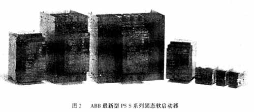

3ABB新型软启动器系列
ABB自从20世纪80年代初就开始研制生产软启动器,其间所获得的宝贵经验已经成功地应用到今天的新系列产品设计之中。最新的PS S系列在许多方面进行了改进(图2),适用于电流3~515A,电源电压208~690V的电动机。
这种新产品系列具有以下几个重要的特点:
(1)集成化:在一定的安装平面上可以安装更多的软启动器。
(2)易于安装:该装置可以用螺丝钉固定到安装板(只需4个孔)上,或者,固定在安装轨上。这两种安装方式的电缆连接都很方便,且面板上有清晰的操作提示。
(3)设置方便:由于只有3种设置(启动电压斜坡、停机电压斜坡和初始电压),软启动器的适用范围很广,面板上刻度标识非常清晰的旋转开关有助于你很方便地设定这些值。
(4)固态电路:这有利于确保最高的可靠性,并将维护工作降至最低限度,即使对于启动和停机非常频繁的设备依然如此。

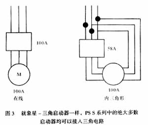

3.1 “内三角”连接
PS S系列中绝大部分启动器都可以与电动机的三角形电路连接,其结果就象一个星-三角 启动器(图3),称之为“内三角”连接。这种连接可使软启动器的电流负荷降低,从而使电流控制范围扩大至515A,可以满足任何较小的应用设备,并能够为用户节约更多的空间和金钱。

3.4PS S 18/30……30/515适用于18~515A的通用启动器
这种系列的启动器适用于大型电动机,且安装和适应性更强。该系列启动器适用于额定电流为18~300A的电动机,由于它们可以象星-三角启动器一样接入三角电路(图3),适用电流最高可达515A。这一特性使其能够比任何同类产品都更容易替代现有的星-三角启动器以实现更为平稳的启动(和停机)。

2.1 星-三角启动器

2.4 软启动器
3ABB新型软启动器系列
这种新产品系列具有以下几个重要的特点:
3.1 “内三角”连接
