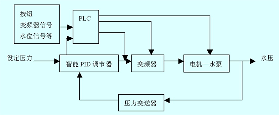

  恒压供水的基本控制策略是:采用可编程控制器(plc)与变频调速装置构成控制系统,进行优化控制泵组的调速运行,并自动调整泵组的运行台数,完成供水压力的闭环控制,即根据实际设定水压自动调节水泵电机的转速和水泵的数量,自动补偿用水量的变化,以保证供水管网的压力保持在设定值,既可以满足生产供水要求,还可节约电能,使系统处于可靠工作状态,实现恒压供水。
图1 恒压供水系统控制原理框图
  变频调速恒压供水系统由变频器、泵组电机、供水管网、储水箱、智能pid调节器、压力变送器、plc控制单元等部分组成,控制系统原理图如图1所示。
  其中变频器的作用是为电机提供可变频率的电源,实现电机的无级调速,从而使管网水压连续变化,同时变频器还可作为电机软启动装置,限制电机的启动电流。压力变送器的作用是检测管网水压。智能pid调节器实现管网水压的pid调节。plc控制单元则是泵组管理的执行设备,同时还是变频器的驱动控制,根据用水量的实际变化,自动调整其它工频泵的运行台数。变频器和plc的应用为水泵转速的平滑性连续调节提供了方便。水泵电机实现变频软启动, 消除了对电网、电气设备和机械设备的冲击,延长机电设备的使用寿命。

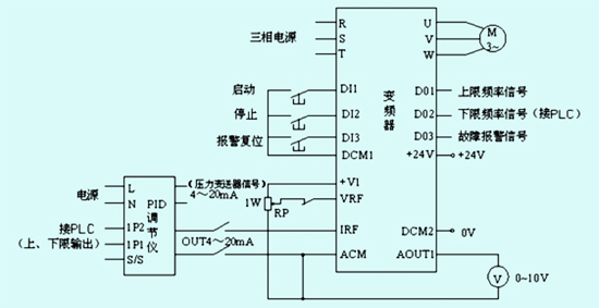

  3.2 智能pid调节器和变频器接线图
  变频器选用三垦力达电气有限公司的shf系列,功率分别为7.5kw,1.5kw和15kw,变频器采用模拟量控制方式。通过变频器对电机水泵实现软启动功能。图2为pid调节器和变频器的接线图。变频器根据pid调节器输出信号,及时调节输出频率,改变电机和水泵的转速,调节系统供水量,使供水管网中的压力稳定在设定压力值上。

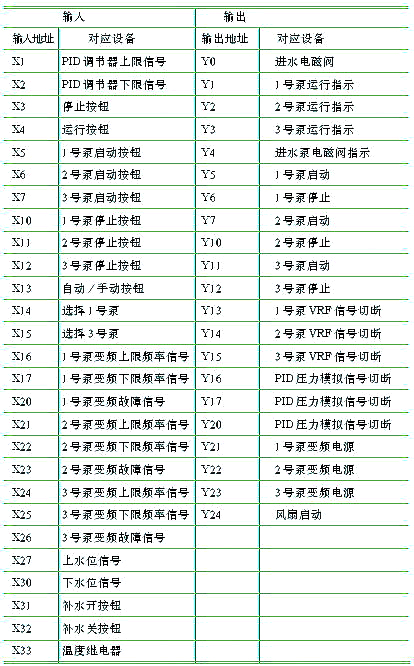

  根据对控制系统的分析,本系统选用中达电通公司的dvp60es00t2 plc实现控制,共有60点输入输出,其中36个输入点,24个晶体管输出点,交流供电,其环境温度、抗冲击、抗噪声等性能指标均能满足要求,附表为plc输入/输出地址分配表。
  附表 plc输入/输出地址分配表
